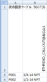

ねじ山 - コンフィギュレーション(Cosmetic Threads in Configurations)
ねじ山の寸法テキストを設定できます。
ねじ山の寸法テキストは、ねじ山 PropertyManager で規格なしに設定されているときにのみ編集可能となり、設定できるようになります。
次のいずれかの方法を使います:
PropertyManager
ねじ山 (Cosmetic Thread) の PropertyManager のねじ山寸法テキスト (Thread Callout) で、コンフィギュレーション (Configurations) をクリックして、寸法テキストのコンフィギュレーションを指定します。
設計テーブル
ねじ山の寸法テキストをコントロールする列ヘッダーは次の構文を使用します。
$THREAD_CALLOUT@cosmetic_thread_feature_name
列ヘッダーでは、大文字と小文字は区別されません
例 :
