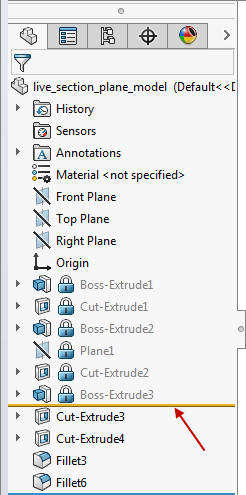

フィーチャーのフリーズ
フィーチャーをフリーズするには、フリーズ バーをドラッグします。
フリーズ バーを有効にするには、ツール > オプション > システム オプション > 一般をクリックし、フリーズ バーを有効にする(Enable Freeze bar)を選択します。
フィーチャーをフリーズするには:
  1. ポインタをフリーズ バー上に移動します。
    ポインタの形が に変わります。
  2. フリーズ バーを、フリーズする最後のフィーチャーの下までドラッグします。
    フリーズ バーがツリーの最上位にある場合は、任意のフィーチャーを右クリックして、フリーズをクリックすると、FeatureManagerデザインツリー内でそのフィーチャーより上にあるすべてのフィーチャーがフリーズします。
    フリーズ バーの上にあるフィーチャーはフリーズされます。それらを編集することはできず、モデルの再構築からは除外されます。 フリーズされたフィーチャーには、ロック アイコン が表示され、灰色の文字になります。
