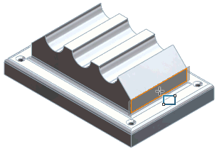

ラピッドスケッチ(RapidSketch)は、平面または平坦な面を選択でき、任意のスケッチツールをアクティブにし、スケッチを開始します。それぞれの平らな面に移動するとき、平面が作成され、スケッチが開かれます。途中でスケッチツールを替えることもできます。
ラピッドスケッチを使用するには:
  1. モデルを開いた状態で、スケッチ (Sketch) タブを選択し、ラピッドスケッチ (RapidSketch) Tool_RapidSketch_Sketch.gif を選択するか、(スケッチ ツールバーの)ラピッドスケッチ (RapidSketch) Tool_RapidSketch_Sketch.gif を選択します。
  2. スケッチ ツールを選択します。
  3. ポインタを平坦な面あるいは平面の上に置いて、そしてスケッチを開始してください。
