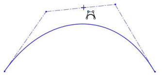

  1. 開いたスケッチで、制御ポリゴン上の任意の場所を右クリックし、コントロール頂点を挿入 を選択します。
    ポインタの形が コントロール頂点ポインタ に変わります。
  2. 制御ポリゴン セグメントの上でコントロール頂点を配置する位置にポインタを合わせてクリックすると、点が挿入されます。
    Control Polygon1
制御ポリゴンは新しいコントロール頂点でセグメントを分割し、曲率表示が適宜調整されます。
コントロール Polygon2
