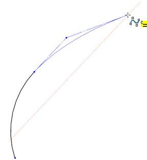

  4. 以下のように、ポインタを推測線の上に合わせてクリックすると、2 番目のコントロール頂点が追加されます。
    2 番目のコントロール頂点を推測線にスナップすると、その端点に正接拘束が作成されます。

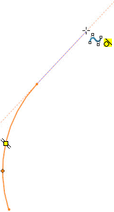

  5. ポインタをさらに右に動かし、次の推測線の上に合わせます。 等曲率アイコンが表示されたら、ポインタをクリックします。
    3 番目のコントロール頂点を推測線にスナップすると、その端点に等曲率拘束が作成されます。

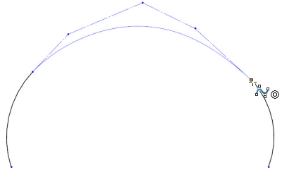

  6. スタイル スプラインを完成させるために、さらにコントロール頂点を追加し続けます。 2 番目の円弧の端点に到達したら、ALT キーを押し、端点でポインタをダブルクリックします。
    ALT キーを押すと、最後のコントロール頂点に自動正接拘束が適用されます。
    style spine 5
    2 つのスケッチ エンティティ間のブリッジ曲線が完成しました。
    style spline 6
