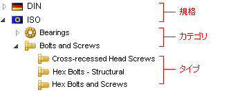

左パネルの Toolbox 規格(Toolbox Standards)ツリーは、ユーザー定義フォルダおよびユーザーが定義した構成部品に加え、規格、カテゴリ、およびタイプをリスト表示します。
左パネルのアイテムを右クリックし、規格フォルダー内のファイル、規格フォルダーのカテゴリ、カテゴリ内の構成部品のタイプのフォルダー、または個々の構成部品ファイル上で次を実行することができます。

規格、カテゴリ、タイプを展開するには、右パネルでフォルダをクリックします。 1 レベル前に戻るには、バックアップ (Back Up)をクリックします。
