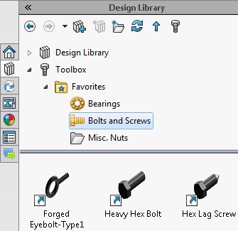

Toolbox のお気に入り(Favorites)フォルダは、よく使用する Toolbox 構成部品へのショートカットを保存できるローカル フォルダです。
SOLIDWORKS ソフトウェアでは、このお気に入り(Favorites) フォルダはデザイン ライブラリ(Design Library)タスクパネルの Toolbox に表示されます。 フォルダに追加したコンテンツは、Windows ショートカット ファイルとしてローカル コンピュータに保存されます。
Toolbox のお気に入り(Favorites)はデフォルトで表示されます。 フォルダを非表示にするには、 ツール(Tools) > オプション(Options) > システム オプション(System Options) > 穴ウィザード/Toolbox(Hole Wizard/Toolbox) をクリックし、Toolbox のお気に入りを表示(Display Toolbox Favorites)をオフにします。 この操作を行ってもお気に入りは削除されません。デザイン ライブラリ(Design Library)タスクパネルで非表示になるだけです。
コンテンツをお気に入り(Favorites)フォルダに直接追加することもできますし、コンテンツを整理するためのサブフォルダを作成することもできます。 その後、タスクパネルの下の方にある Toolbox の標準フォルダから、お気に入り(Favorites)フォルダやサブフォルダに構成部品をドラッグします。
他のユーザーとお気に入りを共有することはしないでください。
Toolbox のお気に入りを保存して使用するには:
  1. タスクパネルのデザイン ライブラリ(Design Library)タブで、Toolbox を展開します。
  2. お気に入り(Favorites)フォルダを選択し、新規フォルダの作成(Create New Folder) をクリックします。
  3. サブフォルダの名前を入力します。
    標準の Toolbox フォルダ名(ベアリング(Bearings)ボルトとねじ(Bolts and Screws)など)を使用した場合は、名前の隣に適切なアイコンが表示されます。 その他の場合、フォルダは汎用のフォルダ アイコンによって表されます。
    お気に入り(Favorites)フォルダに新しいフォルダが表示され、ローカル コンピュータの C:\Users\username\AppData\Roaming\SOLIDWORKS\SOLIDWORKSrelease\Toolbox\Favorites に保存されます。
  4. 構成部品の Toolbox ライブラリを使用して、お気に入りとして保存する構成部品の標準、カテゴリ、およびタイプを展開します。
  5. 構成部品を選択し、サブフォルダにドラッグします。
    保存した各お気に入りは、お気に入り(Favorites)サブフォルダと、ローカル コンピュータのお気に入り(Favorites)ディレクトリにショートカットとして表示されます。
    Toolbox 構成部品が移動、削除、または無効化された場合は、ショートカットに警告フラグが表示されます。
    お気に入りの上にポインタを置くと、問題を説明するツールヒントが表示されます。
  6. お気に入りを使用するには、お気に入り(Favorites)サブフォルダでお気に入りを選択し、グラフィックス領域にドラッグします(他の Toolbox フォルダで構成部品を操作する場合と同様)。
