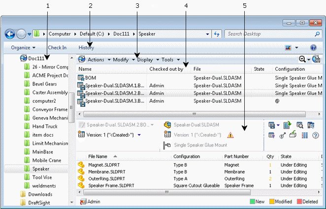

BOM 보기는 활성화되고 명명된 BOM을 현재 폴더에 표시하고 BOM에 대한 상세 정보를 보거나 수정할 수 있습니다.
BOMView2
1 네비게이션 창 볼트와 폴더를 찾아볼 수 있습니다.
2 Windows 탐색기 도구 모음 선택한 파일이나 폴더에 사용할 수 있는 명령이 포함되어 있습니다.
볼트에 로그인한 경우 도움말 버튼 Get_help.gif(Windows 탐색기 도구 모음)을 누르면 SOLIDWORKS PDM 파일 탐색기 도움말이 열립니다.
3 SOLIDWORKS PDM 메뉴 모음 선택한 파일 또는 폴더에 대해 사용할 수 있는 명령 메뉴가 포함되어 있습니다.
4 BOM 목록 활성화되고 명명된 BOM을 현재 폴더에 표시합니다.
5 BOM 콘텐츠 보고 있는 BOM 유형에 따라 달라지는 BOM의 세부 정보를 표시합니다.
