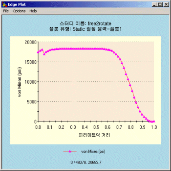

선택한 모델 모서리에서의 원하는 결과를 2D 그래프로 작성할 수 있습니다. 이 그래프에는 결과(Y축)와 선택한 모서리의 파라매트릭 거리(X축)가 표시됩니다. 이 옵션은 하나의 모서리만 선택한 경우에만 사용할 수 있습니다.

    선택한 모서리와 관련된 모든 절점에 대해 결과 값이 나열됩니다. 파라매트릭 변수를 바꾸려면 모서리 플롯 뒤집기를 선택합니다.
  5. 보고서 옵션에서 플롯을 클릭합니다.
    모서리 플롯 창에 표시된 결과(그래프의 Y축) 값과 선택한 모서리에서 1로 정규화된 파라매트릭 거리 값(X축)이 표시됩니다.
