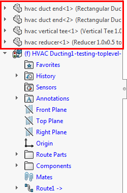

배관 부품이 상위 레벨 어셈블리의 파트인 경우
배관 하위 어셈블리를 편집하지 않는 상태에서 배관 부품을 추가할 경우 파트는 상위 레벨 어셈블리의 부품으로 추가됩니다. 상위 레벨 어셈블리 부품은 배관을 편집하는 동안에는 이동할 수 없습니다. 배관 3D 스케치의 치수 기입은 배관 부품의 배치에 영향을 미치지 않지만 특정 배관 경로를 정의하는 데 사용될 수 있습니다.
배관에 상위 레벨 어셈블리 부품을 사용하려면 부품의 연결점을 오른쪽 클릭하고 배관에 추가를 선택합니다.
배선 전 메이트를 사용하여 완전히 정의된 배관 부품: 배선 후 배관 부품에 추가된 배관선:
이해를 돕기 위해 연결점은 숨겨져 있습니다.
