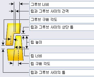

파라미터
이 부분은 립과 그루브 두 개를 동시에 작성하기 위해 바디를 선택할 때 표시됩니다. 립과 그루브를 작성할 파라미터와 두 피처 간의 인터페이스를 지정합니다.
일치하는 값 연결 연결:
  • 립 구배 각도를 그루브 구배 각도로
  • 그루브 너비를 립 너비와 립과 그루브 간격으로
미리보기 표시
기존 벽면 유지 구배가 있는 모델 벽에 립을 작성하면, 이 옵션이 기존 벽면을 립의 윗쪽까지 연장하는 구배를 유지합니다. 이 옵션을 선택하지 않으면, 면이 추가됩니다.
구배를 가진 원래 벽 옵션을 선택했을 때 옵션을 선택하지 않았을 때
구배와 기존 벽이 립의 윗쪽까지 유지됩니다.
구배를 유지하지 않고 면을 추가하여 립을 작성합니다.
