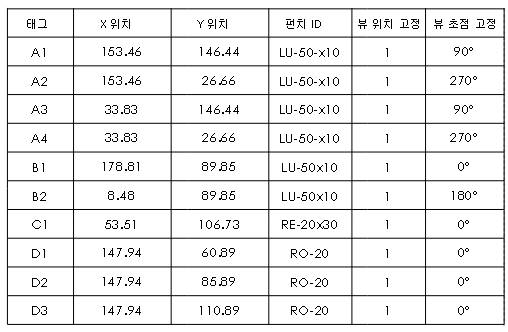

도면에서 판금 파트의 전개도에 펀치 테이블을 삽입할 수 있습니다.
펀치 테이블은 폼 피처와 판금 바디에 사용되는 다음과 같은 라이브러리 피처를 포함합니다.
태그 전개도에서 각 펀치 피처에 추가되는 주석
X 위치 X축에서 도구 삽입점까지의 거리
Y 위치 Y축에서 도구 삽입점까지의 거리
펀치 ID 부품에 사용된 폼 도구 /라이브러리 피처의 속성
수량 전개도에서 폼/라이브러리 피처가 사용된 횟수
각도 X축과 도구 사이의 각도
Punch Table Part - flat-pattern-view
Punch Table
