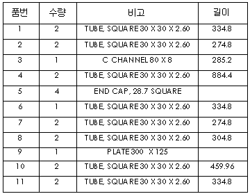

용접구조물 테이블을 사용하여 BOM 테이블과 비슷한 형식의 테이블을 추가할 수 있습니다.
파트에 첫 용접구조물 피처가 삽입되면, 솔리드 바디 fm_solid_bodies_folder.png폴더가 용접구조물 테이블 fm_cutlist_needs_update.png(으)로 이름 변경되어 이 항목이 용접구조물 테이블에 포함됨을 나타냅니다. 아이콘 fm_cutlist_needs_update.png은 용접구조물 테이블을 업데이트해야 함을 나타냅니다. 아이콘은 용접구조물 테이블이 업데이트 되었음을 표시합니다.
용접구조물 테이블에 나타나는 항목은 파트 레벨의 용접구조물 테이블 fm_cutlist_needs_update.png 폴더에 나타나야 합니다.
용접구조물 테이블의 모든 용접 요소를 자동으로 관리하는 이 옵션이 새 용접 파트에서 기본으로 활성화 되어 있습니다. 이 기능을 끄려면 용접구조물 테이블 fm_cutlist_needs_update.png을(를) 오른쪽 클릭하고 용접구조물 테이블 자동 생성을 선택 취소합니다.
용접구조물 테이블에서는 정밀도를 위해 도면 단위를 사용합니다. 그러나 용접구조물 테이블에서 소수점 표시는 도구 > 옵션 > 문서 속성 > 테이블 > 일반 소수점 표시 설정에 따라 달라집니다. 일부 기존 테이블에서는 용접구조물 테이블을 새 것으로 바꾸어 변경 사항을 확인해야 합니다. 또한 설정을 변경한 경우 도면을 재생성해야 합니다.
테이블이 자동으로 작성되더라도, 용접구조물 파트 문서에서 테이블을 언제 업데이트할 것인지를 직접 지정해 주어야 합니다. 이렇게 하면 여러 차례 테이블을 수정한 후 용접구조물 테이블을 한 번에 업데이트할 수 있습니다.
