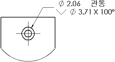

정의 파일을 사용하는 방법
  1. 원하는 구멍 유형을 찾습니다.
    카운터 싱크 관통 구멍의 정의:
    COUNTERSINK-THRU=<MOD-DIAM> <hw-thruholedia> <hw-thru>;\
    <HOLE-SINK><MOD-DIAM> <hw-csdia> X <hw-csang>

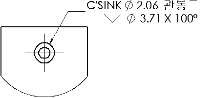

  2. 정의를 수정합니다.
    이 예제에서는 <MOD-DIAM> 기호 앞에 C'SINK와 공백 하나가 추가되었습니다.
    COUNTERSINK-THRU=C'SINK <MOD-DIAM> <hw-thruholedia> <hw-thru>;\
