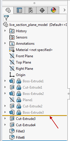

피처 동결하기
동결 바를 끌어 피처를 동결합니다.
동결 바를 활성화하려면 도구 > 옵션 > 시스템 옵션 > 일반을 클릭하고 동결 바 사용을 선택합니다.
피처를 동결하는 방법
  1. 포인터를 동결 바 위로 이동합니다.
    포인터 모양이 로 바뀝니다.
  2. 동결할 마지막 피처 아래쪽으로 동결 바를 끕니다.
    트리 위쪽에 동결 바가 있으면 피처를 오른쪽 클릭하고 동결을 클릭하여 해당 피처 및 FeatureManager 설계 트리에서 그 위에 있는 모든 피처를 동결할 수도 있습니다.
    동결 바 위에 있는 피처는 동결되므로 편집할 수 없으며, 모델의 재생성에서 제외됩니다. 동결된 피처는 잠금 아이콘 및 회색 텍스트로 표시됩니다.
