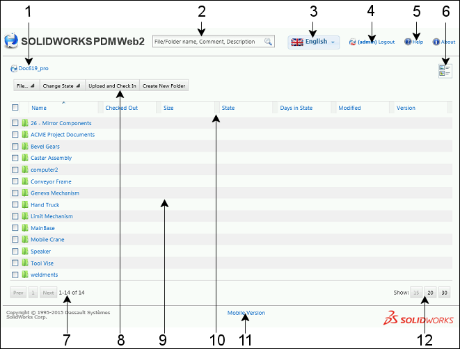

Lista plików i folderów pozwala przeglądać główny katalog przechowalni lub pliki/podfoldery w folderze.
1 Bieżąca ścieżka przechowalni Wyświetla bieżącą ścieżkę listy plików lub folderów albo widok szczegółów pliku. Można kliknąć nazwę folderu lub główny katalog przechowalni, aby zmienić ścieżkę.
2 Pole wyszukiwania Podać kryteria wyszukiwania i kliknąć ikonę szkła powiększającego, aby zainicjować wyszukiwanie.
3 Lista wyboru języka Wybrać język interfejsu użytkownika.
4 Nazwa użytkownika i formant Log out (Wyloguj) Wyświetla nazwę zalogowanego użytkownika i pozwala na wylogowanie się.
5 Łącze Help (Pomoc) Wyświetla pomoc Web2.
6 Widok sąsiadująco Pozwala przełączać pomiędzy widokiem kafelków a widokiem szczegółów.
7 Sterowanie stronicowaniem Umożliwia przechodzenie między stronami wyników.
8 Przyciski akcji Pozwalają użytkownikom z odpowiednimi uprawnieniami modyfikować zawartość przechowalni i pobierać pliki.
9 Obszar wyświetlania Wyświetla zawartość folderu, wyniki wyszukiwania i szczegóły plików.
10 Paski zmiany rozmiaru kolumn Pozwalają zmienić szerokość kolumny przez przeciągnięcie paska w bok.
Nie można przenosić pasków ani zmieniać rozmiaru kolumn na ekranach dotykowych bez urządzeń takich, jak tabliczka dotykowa czy mysz.
11 Łącze Mobile Version (Wersja mobilna) Kliknąć, aby zmienić układ z pełnej wersji na kompaktową wersję mobilną.
12 Detail page length (Długość strony szczegółów) Pozwala wybrać liczbę plików/folderów do wyświetlenia na jednej stronie. Administrator ustawia tę wartość w pliku Web.config, ale można ją samodzielnie zmienić.
