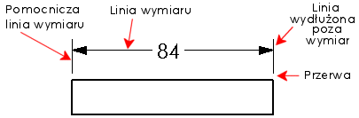

Pomocnicze linie wymiaru
Odstęp
Określić odległość pomiędzy modelem a pomocniczymi liniami wymiaru. Wartość ta kontroluje również przerwę pomiędzy pomocniczymi liniami wymiaru a znacznikami środka.
Linia wydłużona poza wymiar
Określić długość, o jaką pomocnicza linia wymiaru jest wydłużona poza linię wymiaru.
