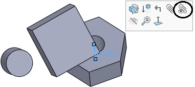

Aby wyświetlić wiązania dla wybranej geometrii odniesienia, należy:
  1. Otworzyć złożenie.
  2. Wybrać powiązaną geometrię odniesienia, na przykład powiązaną płaszczyznę lub oś.
  3. Kliknąć Pokaż wiązania menu_View_Mates.gif.
    W oknie Pokaż wiązania zostaną wyświetlone wiązania, które odnoszą się do wybranej geometrii odniesienia.
