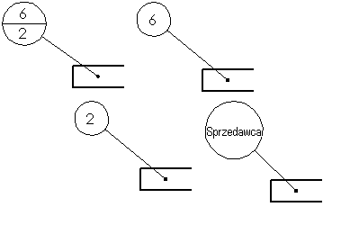

Pojedynczy odnośnik
Styl Wybrać Brak, aby wyświetlać tekst odnośnika bez granicy lub wybrać kształt odnośnika. Domyślnym ustawieniem jest Kołowy
Kołowy Trójkątny
Sześciokątny Ramka
Romb Pięciokąt
Kołowy z linią podziałową Flaga - pięciostronny
Flaga - trójkątny Podkreślenie
Kwadrat Kwadratowy Kołowy
Skontroluj Brak
Rozmiar Wybrać rozmiar (określona liczba znaków), Ciasne wpasowanie (automatycznie dostosowuje się do tekstu) lub Dostosowany rozmiar (można ustawić rozmiar odnośnika).
