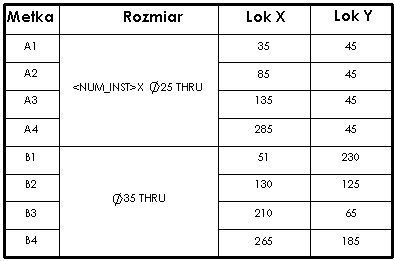

Właściwości dokumentu - Tabele otworów
Można określić ustawienia projektowania dla tabel otworów na poziomie dokumentu. Dostępne tylko dla rysunków.
Aby otworzyć tę stronę, należy:
W otwartym rysunku kliknąć Opcje (pasek narzędzi Standard), wybrać kartę Właściwości dokumentu, a następnie Tabele > Otwór.
Ogólny standard projektowania
Ogólny standard projektowania Dziedziczony z wybranych ustawień strony Standard projektowania.
Obramowanie
Granica pola Ustawia grubość linii dla zewnętrznej granicy tabeli.
Granica siatki Ustawia grubość linii dla wewnętrznych linii siatki w tabeli.
Tekst
Czcionka Kliknąć, aby zmodyfikować czcionkę.
Dokładność lokalizacji
Dokładność jednostek Wybrać liczbę cyfr po przecinku dziesiętnym dla wartości lokalizacji otworu.
Sterowanie alfanumeryczne
Wybrać litery lub cyfry dla sekwencji metek tabeli otworów.
A, B, C Poprzedza cyfrę sekwencji metek tabeli otworów literą.
1, 2, 3 Definiuje sekwencję metki tabeli otworów jako cyfrę.
Warstwa
Warstwa
Wybrać warstwę.
Aby umożliwić wybieranie warstw dla właściwości dokumentu, konieczne jest uprzednie utworzenie warstw dla rysunku.
Aby zastosować te ustawienia warstwy, konieczne jest wybranie Według standardu jako Warstwa (pasek narzędzi Warstwa) w dokumencie widoku rysunku.
Wskaźnik początku ukł. współrzędnych
Wskaźnik początku ukł. współrzędnych Wybrać standard sterujący wyświetlaniem początku układu współrzędnych lub wybrać Według standardu, aby użyć ogólnego standardu projektowania.
ANSI, BSI:
ISO, GB:
DIN, JIS, GOST:
Kąt/odsunięcie metki od środka profilu
Kąt
Kąt, jaki tworzy metka z pionową linią przechodzącą przez środek otworu
Odsunięcie
Odległość pomiędzy metką a profilem otworu
Wymiary w dwóch jednostkach
Wyświetlanie wymiarów w dwóch jednostkach Wybrać, aby wyświetlać wymiary w dwóch jednostkach.
Pokaz jednostki dla wyświetlania w dwóch jednostkach Wybrać, aby wyświetlić jednostki dla drugiego zestawu wymiarów.
Pozycja wartość wymiaru
Góra
Dół
Prawa strona
Lewa strona
Opcje
Początkowe zera
Standardowe Początkowe zera pojawiają się zgodnie z ogólnym standardem projektowania.
Pokaż Zera przed przecinkiem dziesiętnym są pokazywane.
Usuń Początkowe zera nie pojawią się.
Końcowe zera
Inteligentne Końcowe zera są obcinane dla całych wartości metrycznych, zgodnie ze standardami ANSI i ISO.
Standardowe Końcowe zera pojawiają się zgodnie ze standardem ASME Y14.5M-1994.
Pokaż Końcowe zera są wyświetlane zgodnie z miejscami dziesiętnymi określonymi dla Jednostek.
Usuń Końcowe zera: nie pojawią się.
Połącz takie same metki Należy wybrać, aby połączyć elementy o takich samych metkach w jednym wierszu.
Połącz takie same rozmiary Należy wybrać, aby scalić otwory o tym samym rozmiarze w kilku wierszach.
Pokaż ANSI cale literowe i numeryczne rozmiary wierteł Wyświetla rozmiary otworów ANSI cale w tabelach otworów za pomocą liter i liczb. Otwory utworzone za pomocą narzędzia Kreator otworów są opisane takimi samymi rozmiarami, jakie występują w Specyfikacjach otworu.
Zastosowanie typu otworu
Bez stosowania typu otworu
Pokaż środki otworów Wybrać, aby pokazać środki otworów.
Automatyczna aktualizacja tabeli otworów Wybrać, aby aktualizować tabelę otworów gdy nastąpi dodanie lub usunięcie komponentów w skojarzonym złożeniu.
Użyj ponownie usuniętych metek Wybrać, aby użyć usuniętych metek.
Dodaj nowy wiersz na końcu tabeli Wybrać, aby dodać nowy wiersz na dole tabeli.
