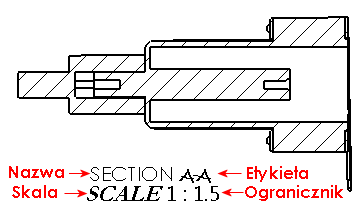

Opcje etykiety
Według standardu
Wybrać, aby zapewnić zgodność ze standardem. Usunąć zaznaczenie, aby zmodyfikować parametry etykiety widoku:
Nazwa Wybrać tytuł, który ma zostać wyświetlony na etykiecie widoku lub wpisać własny tytuł. Czcionka Ustawia czcionkę dla tytułu w etykiecie widoku.
Etykieta Ustawia wygląd litery odpowiadającej etykiecie w widoku rodzica. Czcionka Ustawia czcionkę dla etykiety w etykiecie widoku.
Obrót Ustawia wygląd kąta obrotu widoku. Czcionka Ustawia czcionkę kąta obrotu etykiety widoku.
Skala Wybrać etykietę dla skali lub wpisać własną. Czcionka Ustawia czcionkę dla skali w etykiecie widoku.
Ogranicznik Ustawia opcję wyświetlania skali:
  • Aby wyświetlić skalę przy użyciu dwóch liczb rozdzielonych ogranicznikiem, należy wybrać:
    • X:X
    • X/X
    • (X:X)
    • (X/X)
  • Aby wyświetlić skalę przy użyciu proporcji dwóch liczb, po której następuje znak X, należy wybrać # X.
  • Aby ukryć skalę, wybrać <Brak> .
Czcionka Ustawia czcionkę dla ogranicznika w etykiecie widoku.
Usuń spacje w skali obok dwukropka (:) i ukośnika (/) Wybrać usunięcie spacji w etykiecie skali.
Stos Wyświetla etykietę widoku z nazwą i etykietą ponad skalą.
Wbudowany Wyświetla nazwę i etykietę w tej samej linii.
