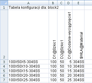

W przypadku modeli z wieloma konfiguracjami, tworzymy dostosowany menedżer właściwości PropertyManager dla konfiguracji zdefiniowanych w tabeli konfiguracji.
Aby utworzyć menedżer właściwości PropertyManager, należy:
Zmienna tabeli konfiguracji jest tylko do odczytu. Wyświetla zmienną skojarzoną z formantem.
