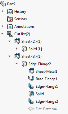

    Część zawiera teraz wiele obiektów arkusza blachy.
    W drzewie operacji FeatureManager, na liście elementów ciętych, obiekty są nazywane według operacji podziału.
    Po dodaniu operacji do obiektu, nazwa na liście elementów ciętych zmieni się na ostatnią dodaną operację. W tym przykładzie, po dodaniu odgięcia krawędzi, nazwa obiektu zmieni się z Podziel1[2] na Odgięcie krawędzi4.
