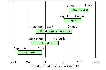

mostra os intervalos de valores de condutividade térmica para líquidos, sólidos não metálicos e metais puros em condições normais de temperatura e pressão.

Para a maioria dos materiais, K varia com a temperatura. Ele aumenta com a temperatura em gases sob baixas pressões, mas pode aumentar ou cair em metais ou líquidos.
A tabela a seguir lista a condutividade térmica (em W/m.ºK) em comparação com a temperatura (em °K) para os materiais selecionados:
