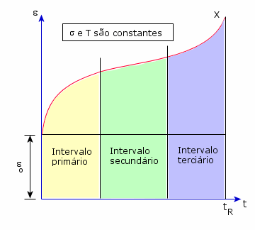

A curva de fluência é um gráfico da deformação em relação ao tempo. Três regimes diferentes podem ser distinguidos em uma curva de fluência: o primário, o secundário e o terciário (ver figura a seguir). Apresentam interesse os regimes primário e secundário.
