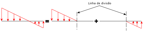

Distribuição não uniforme com forças que mudam de direção
Se for especificada uma distribuição tal que as forças mudem de direção em parte da aresta ou da face, como está ilustrado a seguir, o programa irá configurar a soma dos valores absolutos das forças para ficar igual ao valor especificado no PropertyManager.
Quando você estiver aplicando uma força não uniforme que muda de direção [Figura(1)], divida a entidade da carga onde a força muda a direção e aplique a força em duas etapas [Figura (2) e Figura (3)].
