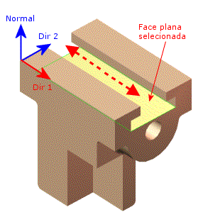

A face plana selecionada (mostrada em amarelo) só pode deslizar nas direções mostradas pelas setas tracejadas vermelhas, ao longo da direção Dir 1 da face. Definir as outras duas direções (Dir 2 e Normal) como zero força esta condição.

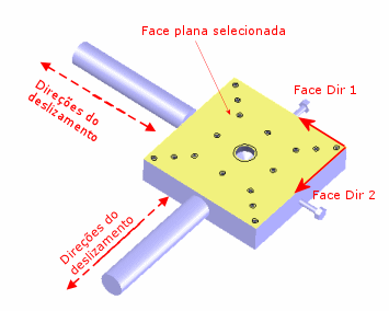

A face plana selecionada (mostrada em amarelo) pode deslizar ao longo da Face na Dir 1 e da Face na Dir 2. Defina o movimento normal como zero força esta condição.
A mesa mostrada acima está livre para se mover sobre o solo (setas vermelhas tracejadas), mas não é permitido nenhum movimento na direção normal (seta sólida azul). As faces planas selecionadas (mostradas em amarelo) podem deslizar livremente ao longo de Dir 1 e Dir 2 das faces selecionadas, e estão restritas na direção Normal.

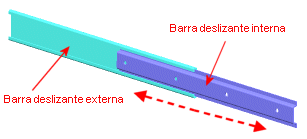

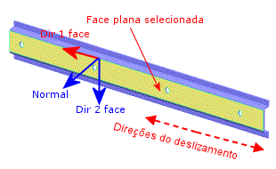

A barra deslizante interna está livre para deslizar nas direções mostradas pelas setas tracejadas. Use o tipo de restrição Na face plana para especificar deslocamento zero ao longo das direções Face Dir 2 e Normal à face.
