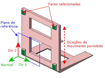

Exemplo
Ao usar o plano de referência do garfo (mostrado em azul) , você pode restringir as faces selecionadas ao longo da Dir 1 (mostradas em verde escuro) e da direção normal (mostrada em verde claro). Isso deixa as faces selecionadas livres para se moverem ao longo da Dir 2 (mostradas em vermelho).
