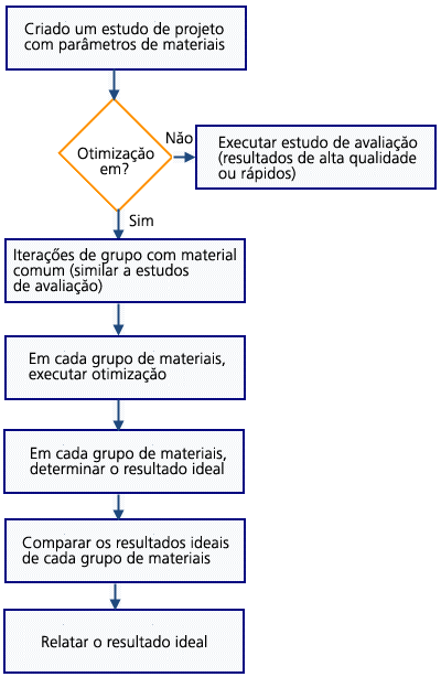

Materiais como variáveis nos estudos de otimização de projeto
Você pode incluir materiais como variáveis nos estudos de otimização de projeto. O software cria grupos de interpolação e executa o processo de otimização dentro de cada grupo.
material_variables_optimization_workflow
A variável de material não é alterada para os cenários dentro do mesmo grupo de interpolação.
