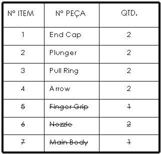

Não adicionar "QTD" ao nome da configuração
Selecione para eliminar a palavra
QTD da coluna de configuração.
É necessário selecionar essa opção antes de inserir uma BOM. Se você selecionar após a BOM ter sido criada, a opção não tem efeito.
Não copiar o nome da coluna QTD do template
Selecione para usar o nome da configuração anexada pela cadeia de caracteres /QTY para o cabeçalho da coluna de quantidade. |
Restringir BOMs só do nível superior a uma configuração
Selecione para limitar BOMs só do nível superior a uma configuração Quando você altera a configuração na BOM, a etiqueta da coluna de quantidade não muda. |
Atualização automática da BOM
Selecione para atualizar a BOM ao adicionar ou excluir componentes da montagem associada. |
