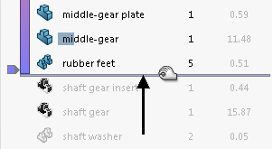

Barra de reversão
Exibe ou oculta os itens na lista e na área de gráficos quando você arrasta a barra para cima ou para baixo.
Você pode arrastar uma barra para baixo a partir do topo da lista:

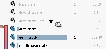

E pode arrastar uma barra para cima a partir do final da lista:
Para que a barra volte à posição original, clique com o botão direito e selecione Reverter até o início ou Reverter até o final.
