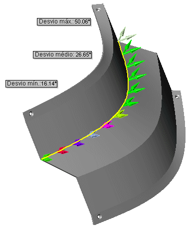

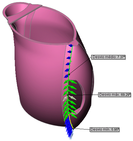

A ferramenta Análise de desvio é uma ferramenta de diagnóstico que calcula o ângulo entre as faces. É possível selecionar uma ou várias arestas. Elas podem ficar entre as faces de uma superfície ou em qualquer aresta de um sólido.
Depois de usar a ferramenta
Análise de desvio, você poderá modificar os resultados controlando as entidades apropriadas do modelo. Por exemplo, quando se examina uma aresta em um preenchimento de superfície, os resultados da análise de desvio variam de acordo com o seguinte:
Controle de curvatura
Selecione Contato ou Tangente. Normalmente, Tangente resulta em um desvio menor entre as faces adjacentes. |
Otimizar superfície
Use o remendo padrão ou, nas arestas com dois, três e quatro lados, aplique a opção Otimizar superfície para usar o remendo simplificado mais eficiente. |
