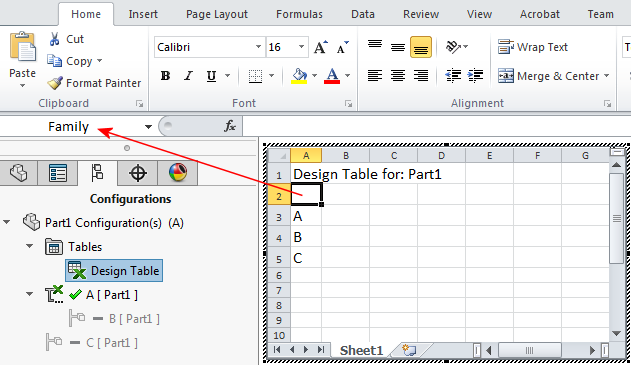

Tabelas de projeto criadas automaticamente
Quando você seleciona Criar automaticamente ou Em branco no PropertyManager de Tabela de projeto, o software SOLIDWORKS cria automaticamente o arquivo Excel. Tabelas de projeto criadas automaticamente incluem a célula Family (Família).
Por padrão, a célula A2 é reservada como a célula Family. Essa célula determina onde começam os dados de parâmetros e de configuração. A célula Family não contém texto; entretanto, no Excel, a caixa do nome exibe Family.
Quando você edita uma tabela de projeto, pode criar linhas acima e colunas à esquerda da célula Family. O exemplo abaixo é uma tabela de projeto válida, contanto que os nomes das configurações e os parâmetros do SOLIDWORKS sejam mantidos abaixo e à direita da célula Family.
