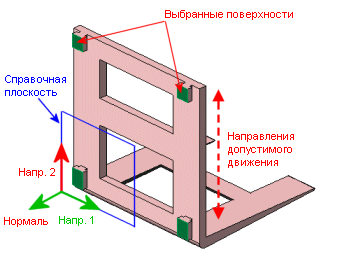

Можно использовать плоскости в качестве справочных для приложения ограничений. Вы можете установить перемещения в направлениях 1 и 2 плоскости, а также в направлении перпендикулярном плоскости. Для оболочечных сеток можно установить вращения относительно этих направлений.
В следующей таблице приводится сводка атрибутов этого типа ограничения:
Атрибут Значение
Возможные степени свободы твердых тел 3 перемещения
Возможные степени свободы оболочек и балок 3 перемещения и 3 вращения
Возможные степени свободы стержней 3 перемещения
Трехмерный символ
перемещение вращение
Выбираемые объекты Вершины, кромки, грани и соединения балок
Перемещения
Вдоль плоскости, направление 1
Вдоль плоскости, направление 2
Перпендикулярно плоскости
Вращения (только для оболочек и балок)
Вокруг направления плоскости 1
Вокруг направления плоскости 2
Вокруг перпендикуляра к плоскости
Пример
Используя справочную плоскость (показана синим) вилочного захвата, можно применять ограничения к выбранным граням (показаны темно-зеленым) вдоль напр. 1 и направления перпендикуляра (показаны светло-зеленым). Это оставляет выбранные грани свободными для перемещения вдоль напр. 2 (показано красным).
