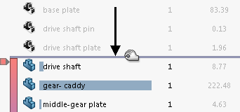

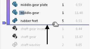

Полоса отката
Скрывает или отображает элементы в списке и в графической области при перетаскивании полосы вверх или вниз.
Можно перетащить полосу вниз из верхней части списка:
Можно перетащить полосу вверх из нижней части списка:
Чтобы вернуть панель в ее исходное состояние, нажмите на нее правой кнопкой мыши и выберите Откат вверх или Откат в конец.
