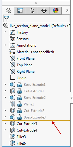

Заморозка элементов
Перетащите полосу заморозки для фиксации элементов.
Для включения полосы заморозки нажмите Инструменты > Параметры > Настройки пользователя > Общие и выберите Включить полосу заморозки.
Для заморозки элементов:
  1. Поместите указатель на полосу заморозки.
    Указатель примет следующий вид – .
  2. Перетащите полосу заморозки и разместите под последним элементом, который требуется заморозить.
    Когда полоса фиксации будет находиться в верхней части дерева, можно также щелкнуть элемент правой кнопкой мыши и выбрать Зафиксировать, чтобы зафиксировать этот элемент и все элементы, расположенные выше него в дереве конструирования FeatureManager.
    Элементы над полосой заморозки фиксируются: их невозможно редактировать и они исключаются из перестроений модели. Замороженные элементы обозначаются значком блокировки и серым текстом.
