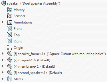

Можно отобразить описания конфигураций компонентов в дереве конструирования FeatureManager в документах деталей, сборок и чертежей, а также в ConfigurationManager (Менеджере конфигурации) деталей и сборок.
По умолчанию описания конфигураций компонентов совпадают с именами конфигураций компонентов и не отображаются. Необходимо указать новые описания конфигураций компонентов, чтобы они появились в дереве конструирования FeatureManager. Описание конфигурации компонента изменяется в файле детали.
Чтобы отобразить описания конфигураций компонентов:
В верхней части дерева конструирования FeatureManager правой кнопкой мыши щелкните имя детали, сборки или чертежа и выберите Отобразить дерево > Отображать описания конфигураций компонентов.
