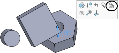

Просмотр сопряжений в справочной геометрии
Можно открыть окно Просмотреть сопряжения для любой выбранной справочной геометрии, например плоскостей, осей или другой справочной геометрии.
Просмотр сопряжений для выбранной справочной геометрии
  1. Откройте сборку.
  2. Выберите сопряженную справочную геометрию, например сопряженную плоскость или ось.
  3. Нажмите Просмотреть сопряжения menu_View_Mates.gif.
    В окне Просмотреть сопряжения будут приведены сопряжения, ссылающиеся на выбранную справочную геометрию.
