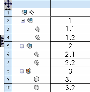

В спецификациях можно разъединять компоненты узлов подсборки или сварных деталей.
Чтобы разъединить один или несколько выбранных узлов подсборки или сварных деталей в спецификации, выполните следующие действия.
  1. Нажмите в левой части таблицы спецификации, чтобы отобразить столбец спецификации «Структура сборки», если он скрыт.
  2. Нажмите правой кнопкой мыши одну или несколько выбранных ячеек в столбце "Структура сборки", в которых содержатся узлы подсборки или сварные детали .
  3. Выберите параметр Разбить.
    Измененные элементы будут отмечены значком .
    Чтобы отменить разделение одного или нескольких компонентов, нажмите правой кнопкой мыши ячейку в столбце спецификации «Структура сборки» с пометкой о разделении элементов, и выберите параметр Восстановить реорганизованные компоненты.
