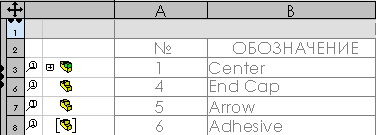

Разворачивание и сворачивание смещенных сборок в спецификации
Можно свернуть узел сборки в спецификации смещенной сборки для отображения компонентов верхнего уровня узла сборки.
  1. Откройте спецификацию смещенной сборки.
  2. Нажмите на боковые стрелки расширения в левой части спецификации для отображения структуры сборки.
  3. Выберите параметр Свернуть , расположенный слева от узла сборки в столбце структуры сборки в спецификации.
    Отображение узла сборки в спецификации будет свернуто.
    Чтобы развернуть свернутую сборку в спецификации смещенной сборки, выберите параметр Развернуть .
