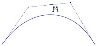

Команда Вставить контрольную вершину добавляет одну или несколько контрольных вершин к гладким сплайнам. Каждая добавляемая контрольная вершина увеличивает градус кривой.
Контрольные вершины аналогичны точкам сплайна. Они позволяют регулировать форму кривой. Можно добавить размеры между контрольными вершинами и взаимосвязи.
Чтобы вставить контрольную вершину:
  1. В открытом эскизе щелкните правой кнопкой мыши в любой точке управляющего многоугольника и выберите Вставить контрольную вершину .
    Указатель изменится на Указатель контрольной вершины.
  2. Наведите указатель на сегмент управляющего многоугольника в том месте, куда следует разместить контрольную вершину, и нажмите кнопку мыши, чтобы вставить точку.
    Управляющий многоугольник1
Управляющий многоугольник разобьет сегмент на новую контрольную вершину, кривизна скорректируется соответствующим образом.
Управляющий многоугольник2
