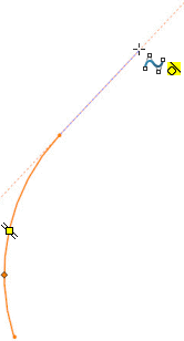

  2. Выберите Гладкий сплайн Tool_Style_Spline (панель инструментов "Эскиз") или Инструменты > Объекты эскиза > Гладкий сплайн.
  3. В графической области выберите первую конечную точку дуги.
    Первым нажатием создается первая управляющая вершина гладкого сплайна.
    style_spline2

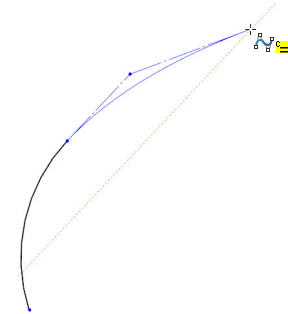

  4. Наведите курсор на линию формирования и нажмите кнопку мыши, чтобы добавить вторую управляющую вершину, как показано на рисунке.
    Если привязать вторую контрольную вершину к линии формирования, в конечной точке создаются отношения типа «касательность».
    style_spline_3

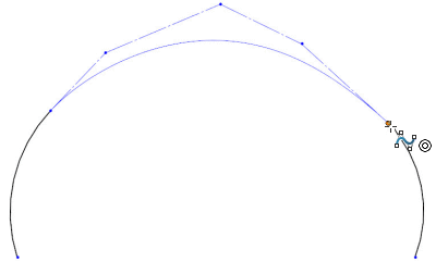

  5. Продолжайте перемещать курсор вправо и наведите его на следующую линию формирования. Нажмите кнопку мыши, когда появится значок одинаковой кривизны.
    Если привязать третью контрольную вершину к линии формирования, в конечной точке создаются одинаковые взаимосвязи кривизны.
    style spline 4
  6. Чтобы завершить гладкий сплайн, продолжайте добавлять управляющие вершины. При достижении конечной точки второй дуги нажмите ALT и дважды щелкните указателем конечную точку.
    При нажатии клавиши ALT к последней управляющей вершине автоматически применяются взаимосвязи касательности.
    style spline 5
    Связующая кривая между двумя объектами эскиза завершена.
