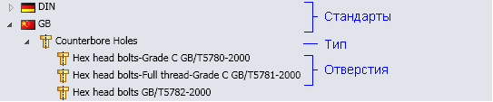

Стандарты можно просматривать с помощью левой панели или путем нажатия на папки в правой панели. На правой панели можно выбрать или отменить выбор элементов.
При первом использовании этой страницы на правой панели отображается совет. Нажмите совет, чтобы он отобразился на правой панели.
Левая панель
На левой панели раздела Стандарты отверстий под крепеж отображаются следующие стандарты, категории и типы:
