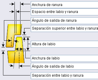

Parámetros de ranura

Parámetros de labio

Parámetros
Esta sección aparece cuando selecciona sólidos para crear tanto un labio como una ranura. Establezca los parámetros que controlan el labio y la ranura y la interfaz entre ellos.
Vincular valores coincidentes Es equivalente a estos valores:
  • Ángulo de salida de labio hasta ángulo de salida de ranura
  • Ancho de ranura hasta el ancho del labio más el espaciado entre el labio y la ranura
Vista preliminar
