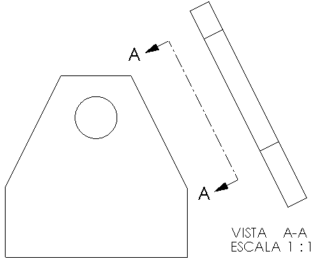

Indicación de vista
Girar vista para que sea horizontal en la hoja Seleccione esta opción para mostrar vista auxiliar horizontal en la hoja y, a continuación, seleccione la dirección de rotación:
  • Sentido de las agujas del reloj
  • Sentido inverso al de las agujas del reloj
Indicadores de vista Seleccione uno:
  • Método de flecha
  • Igual que la sección
Ejemplos de indicación de vista
Girar vista para que sea horizontal en la hoja, opción no seleccionada
Girar vista para que sea horizontal en la hoja y Sentido de las agujas del reloj, opciones seleccionadas
Girar vista para que sea horizontal en la hoja y Sentido inverso al de las agujas del reloj, opciones seleccionadas
