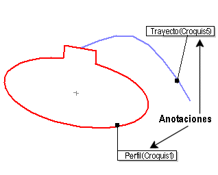

Anotaciones
Las anotaciones le ayudan a fácilmente distinguir entre distintas entidades. Por ejemplo, estas anotaciones indican el perfil de barrido y el trayecto de barrido. Puede arrastrar dichas anotaciones para colocarlas de nuevo, pero no puede utilizarlas para cambiar las propiedades de la entidad a la que hacen referencia.
