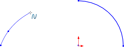

  1. Abra un croquis nuevo. Utilice la herramienta Arco 3 puntos para croquizar un arco.
  2. Haga clic en Spline (barra de herramientas Croquis) o en Herramientas > Entidades de croquis > Spline. Cree un croquis de una spline a cierta distancia del arco.

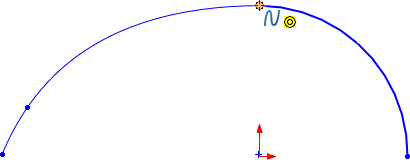

  3. Enganche la spline al punto final del arco y haga doble clic para finalizar la spline.
    Aparecerá la barra de herramientas emergente Restricción.
  4. Haga clic en Tangente o en Hacer curvatura igual de larga en la barra de herramientas emergente.
