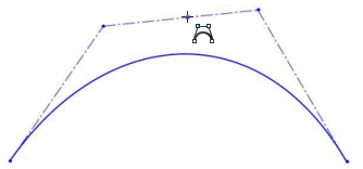

El comando Insertar vértice de control agrega uno o más vértices de control a las splines de estilo. Cada vértice del control que agrega aumenta los grados de la curva.
Los vértices de control son similares a los puntos de spline. Ayudan a gestionar la forma de la curva. Puede agregar cotas entre vértices de control y agregar relaciones.
Para insertar un vértice de control:
  1. En un croquis abierto, haga clic con el botón derecho del ratón en cualquier parte del polígono de control y seleccione Insertar vértice de control .
    El cursor cambia a Cursor del vértice de control.
  2. Sitúe el cursor sobre el segmento del polígono de control en el que desee situar el vértice de control y haga clic para insertar el punto.
    Polígono de control 1
El polígono de control divide el segmento en el nuevo vértice de control y la curvatura se ajusta en consecuencia.
Polígono de control 2
