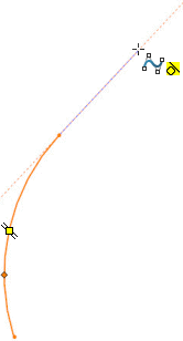

  4. Coloque el puntero sobre la línea de inferencia y haga clic para agregar un segundo punto de vértice de control, tal y como se muestra.
    Si engancha el segundo vértice de control en la línea de inferencia, se creará una relación de tangente en ese punto final.

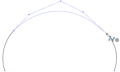

  6. Para completar la spline de estilo, siga agregando más vértices de control. Cuando alcance el punto final del segundo arco, pulse ALT + doble clic del puntero en el extremo.
    Al pulsar ALT aplica las relaciones tangentes automáticas en el último punto del vértice del control.
