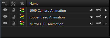

Lista de animaciones
Debajo de los controles de animación básicos se muestra una lista de animaciones existentes.
Mostrar/Ocultar animación Muestra u oculta la animación en la línea temporal. Las animaciones ocultas no se reproducen en tiempo real y no se renderizan.
Bloquear animación Controla si puede editar la animación.
La edición se permite cuando la animación está desbloqueada y no se permite cuando está bloqueada .
Mostrar/Ocultar cinta de animación en área de visualización Muestra u oculta la cinta de animación para la animación seleccionada. Para las animaciones de la cámara, la cinta de animación solo está visible si ve la escena a través de una cámara diferente a la que usted está animando.
  Name Muestra el nombre de la animación. Haga clic en el nombre para cambiarlo.
Mover al fotograma clave anterior Mueve la hora actual hacia delante un fotograma clave.
Crear fotograma clave en la hora actual Agrega un fotograma clave a la hora actual.
Mover al siguiente fotograma clave Mueve la hora actual hacia atrás un fotograma clave.
